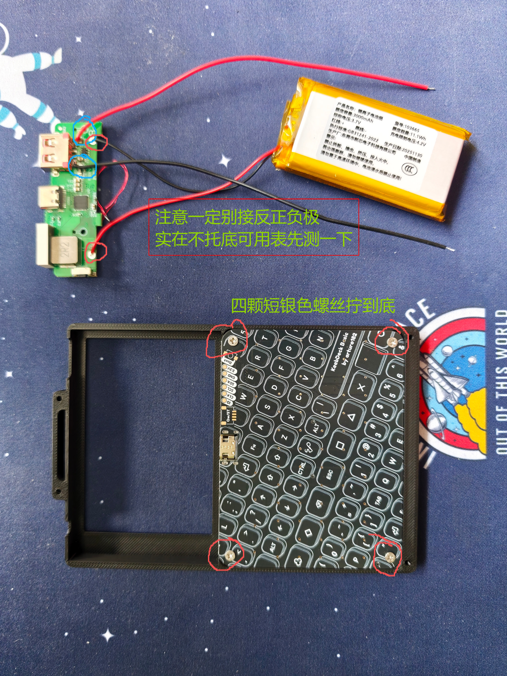

1.首先还是安装键盘,这里与之前版本略有区别,需要先将背面四颗短的银色螺丝固定,新旧版外壳的螺丝是通用的

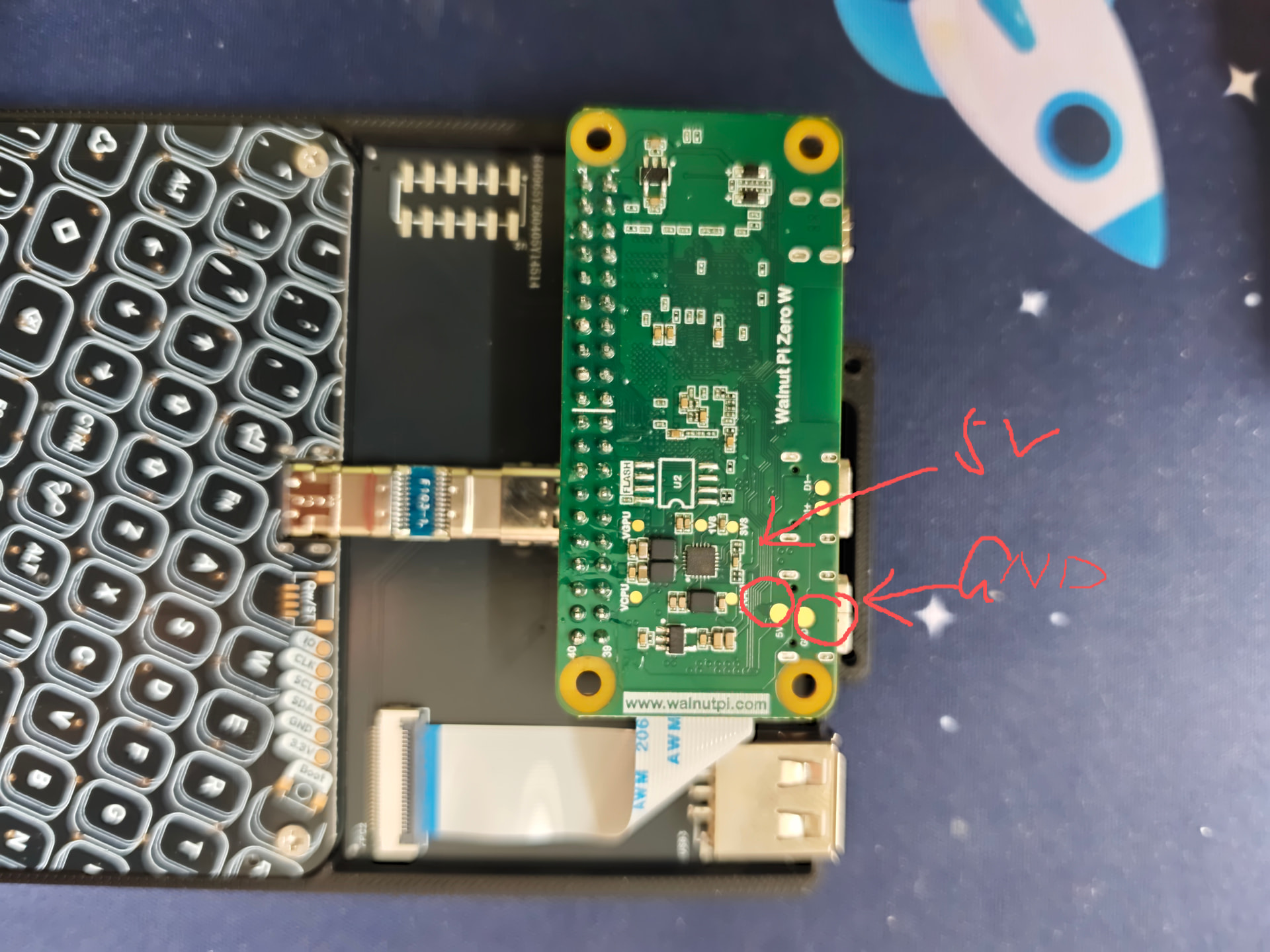

2.将红黑两根线进行飞线处理,一端接在充电宝板的标准usb口处 注意正负极!当usb口朝上时,左黑右红,另外一端直接飞到核桃派usb口背面的 5v gnd 焊点处即可 实际上转接板和核桃派有多处5V GND 选择任意位置都行
3.将3000毫安时电池正负极接入充电宝的B+ B-处
