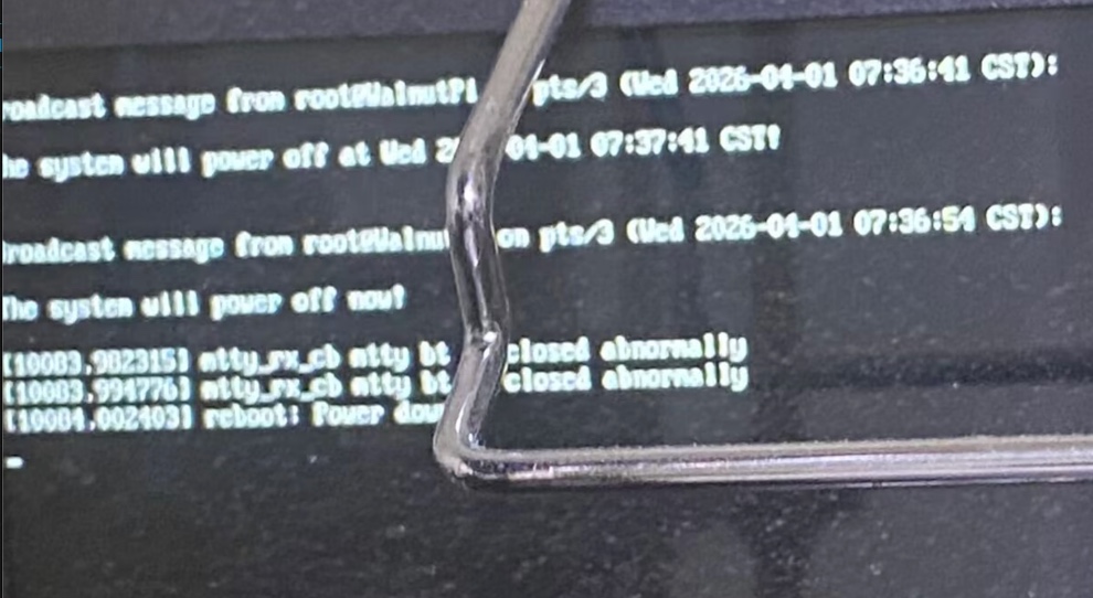

执行shutdown或poweroff之后,会卡住,无法关机,只能断电
————就卡在如图的这里

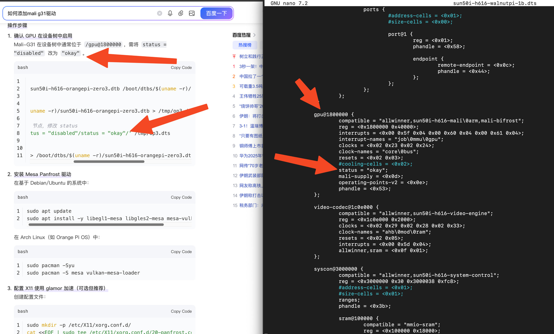

无法启用Mali-G31 (Panfrost)的GPU驱动
————按照网上查到的教程去修改设备树,结果发现gpu的部分已经改好了,但仍然无法使用GPU驱动
