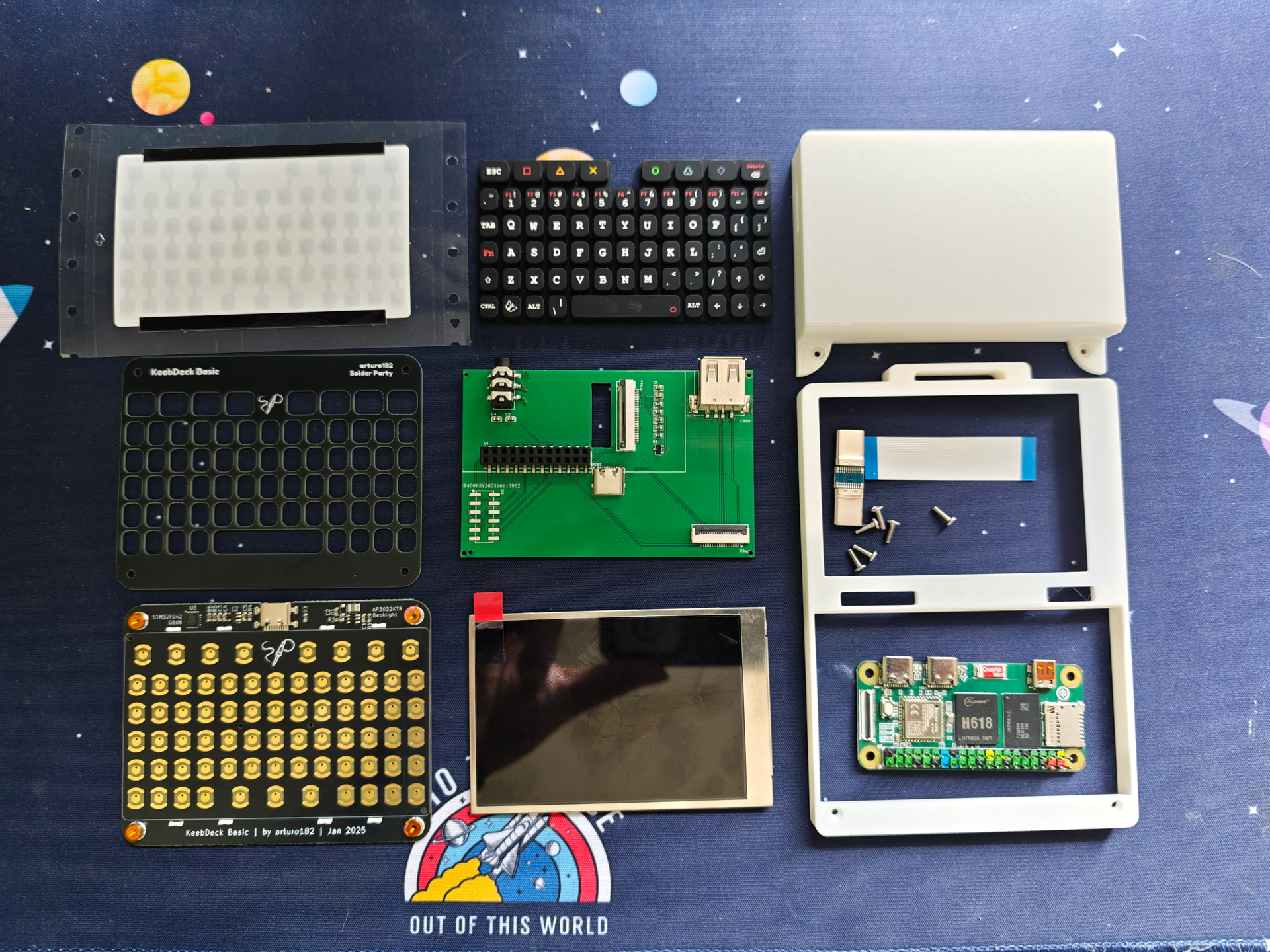

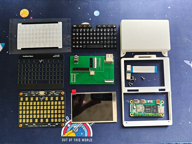

如果你已经有核桃派zero了 那么恭喜可以再减139元!所有零件如下所示
发零件 到手需自己组装 组装仅需螺丝刀即可 无需胶水
