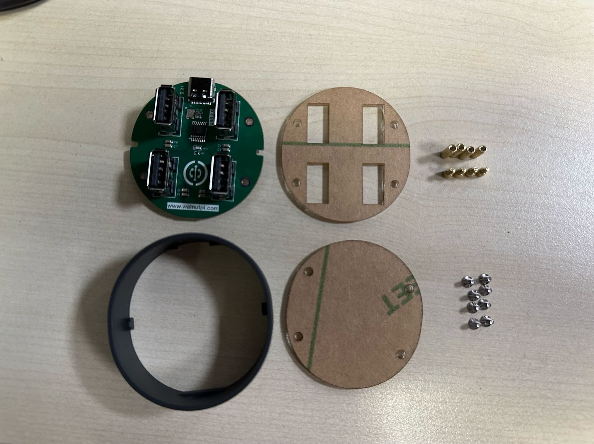

请确保有以下东西:
  • 核桃派USB2.0拓展坞主板 x1
  • 外壳 x1
  • 亚克力顶盖 x1
  • 亚克力底板x1
  • M2*8双通铜柱 x4
  • M2*3+3单通铜柱 x4
  • M2*4十字平头螺丝 x8

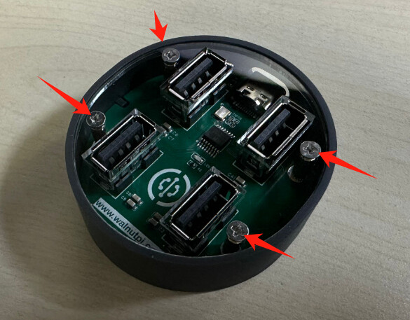

第3步:

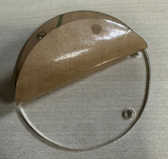

撕开亚克力底盖保护膜,使用4个螺丝固定底部。(个别有点松动没关系,后面顶盖拧上后就会拧紧。)

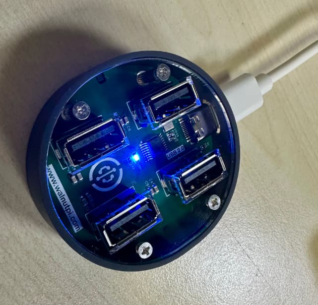

同样撕掉亚克力顶盖保护膜,使用4个螺丝固定在顶部。
组成完成。
